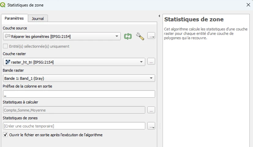

Bonjour,
Je souhaite calculer une statistique zonale afin d’obtenir la moyenne des valeurs de pixels d’un raster, sur une couche polygone (vecteur), comme on a l’habitude de le faire dans un logiciel SIG (voir capture ci-dessous).
Merci pour votre aide.

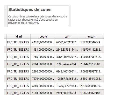

Par exemple, comme dans un logiciel SIG (voir capture ci-dessous, sur QGIS), je peux obtenir la valeur moyenne des pixels du raster pour chaque polygone de ma couche vecteur, ce qui permet d’enrichir cette dernière avec des informations issues du raster.
Je me demande donc s’il existe un transformer qui permet de réaliser directement cette opération (comme dans la plupart des logiciels SIG) ou si je suis obligé d’enchaîner plusieurs traitements.

You need to use the polygon features as the clippers for the raster, then you feed the clipped rasters into the RasterStatisticsCalculater. This will give you clipped raster features with the pixel value set as an attribute. You then need to pass the attribute value to the polygons used for clipping.
You can do this with a FeatureJoiner if you have a unique id. In the Clipper you need to make sure you are merging attributes so that the raster areas also get the unique id from the polygons during the clipping process.
