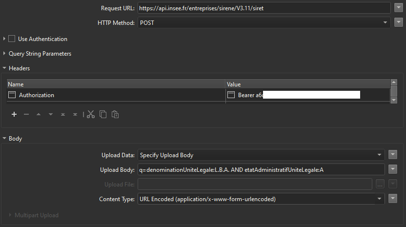

Je bataille depuis quelques temps avec l’appel de l’API SIRENE v3.11
https://api.insee.fr/catalogue/site/themes/wso2/subthemes/insee/pages/item-info.jag?name=Sirene&version=V3.11&provider=insee
En utilisant un HTTPCaller j’arrive bien à faire fonctionner l’API mais je ne comprend pas comment appliquer les variables de la recherche multicritère de l’API POST /siret.
Avez vous déjà fait appel à cette API et des conseils à me donner ?

Bonjour
Je pense qu'il y a un problème avec le paramétrage, essaie avec ceci:

Bonjour David,
Super c’est bien ça. Par contre dans le Body, il faut bien mettre le paramètre ‘q=...’ comme dans le -d du CURL.
Maintenant il faut que je lise la doc plus en détail pour comprendre la subtilité du Content Type.
Merci encore.

Bonjour,
j’ai un autre problème, lorsque je souhaite ajouter le paramètre “etatAdministratifUniteLegale=A” dans la requête, celui-ci n’est pas pris en compte, ex :
q=denominationUniteLegale:"STRING NAME" AND etatAdministratifUniteLegale:A
Merci d’avance si l’un de vous a déjà essayé.

Bonjour,
De mon coté je viens de faire un test et ça fonctionne avec les paramètres suivants :
q=denominationUniteLegale:L.B.A. AND etatAdministratifUniteLegale:A
Avant de travailler sur FME je teste mes “variables” directement dans la console de l’API et ça fonctionne aussi.
