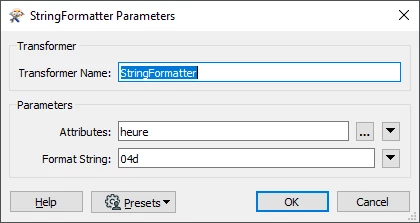

Le plus simple est peut-être de rajouter un StringFormatter avant le StringReplacer:
Cela va transformer p.ex. "900" à "0900".

Forum|alt.badge.img
ah oui beaucoup plus simple merci encore !

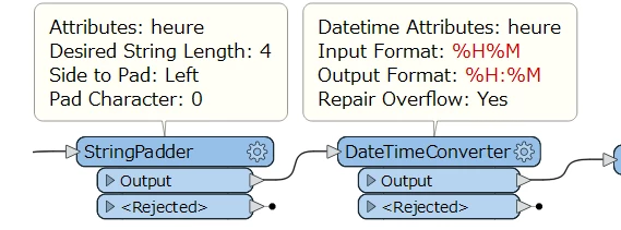

takashi
  • Jan 20, 2020 11:23 AM UTC
Just a variation of David's suggestion.
