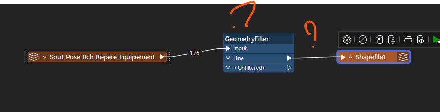

 j'ai un fichier dgn contenant les câbles de type polyligne avec leurs extrémités. -je veux extraire les câbles et les convertire en shapefile (.shp) avec les noms des extrémités.

but the data doesn't come out after the GeometryFilter?

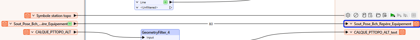

Hi ​@kanteyemaodo
For this Feature is without transformer GeometryFilter and the result was done (poygon). As you can see:
Thanks in Advance,
Danilo

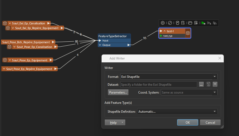

When I use the GeometryFilter transformer or another transformer, I get this error message as an attachment.
I want to read the dgn, then extract the cables (polylines) .shp with the names of the ends (points).
Thank you very much.
